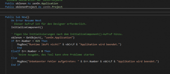

Also VBA ist meine Basis aber Zenon kann auch über Projekt Add-Ins VB.net oder C#.
Aber laut dem Copa-Data Support würde mir VB.net oder C# auch nicht helfen da die RT das Problem ist.
Egal wie ich es umsetzte die RT kann nur ein Script nach dem anderen abarbeiten.
Es sei denn du kennst dich mit Zenon aus und kennst ein paar Tricks.

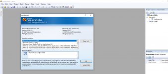

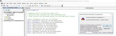

Hier die VBA Version.
Hier der Code vom Zenon Projekt.
Der ist sehr lang ich habe fast alles raus gelöscht was nicht mit dem Thema zu tun hat.
Falls etwas unlogisch sein sollte dann habe ich etwas zu viel gelöscht.

Ich habe heute nochmal mit dem Support von Zenon gesprochen.
Mit Add-In Framework ist es doch möglich da habe ich beim letzten mal etwas falsch verstanden.
Es gibt in Zenon auch ein integriertes Visual Studio (VSTA) um in C# zu programmieren. Das wäre aber das gleiche was ich jetzt schon mit VBA habe.
Das würde auch die RT blockieren.
So ein Add-In läuft in einem eigenen Thread. Das Add-In kann man in VB.Net oder in C# programmieren.

2. Du kannst über die Zenon.Interop.DLL mit einer normalen VB.NET Applikation direkt auf die Runtime Variablen zugreifen, mit dem vollem Umfang, also auch OnlineVariables.
Damit könntest du dir eine kleine .exe Datei bauen die du dann als Datei in ZenOn einbindest und bei dem Application.Start immer mit startest.
Auf deine laufende Runtime kannst du dich mit folgendem Code einfach verbinden:
RSUOjbCOQzAAAzAAAzAwKkxgKhAlS5Spac2YLCXmwQMwAAMwAAMwAAMDBlAVCAqEBUwAAMwAAMwAAMwAAMwsIiBVUUFqm6o6vAJPoEBGIABGIABGIABGHjoDCAqUKWLVOlDHwC0n0kcBmAABmAABmAABpYz8P8BsM62qdaEei4AAAAASUVORK5CYII=
Sobald du zur RT verbunden bist kannst du über die obZenon, die als ZenOn.Application deklariert wurde auf alle Funktionen, gleich wie im integrierten VBA, zugreifen.
So könntest du dir in der VB.NET Applikation eine TaskFactory erstellen mit der du asynchron mehrere Prozesse parallel ablaufen lassen kannst.

Wie sieht in meinem Fall der Aufbau aus. Wo muss ich den neuen OnlineContainer erstellen wenn ich das mit VB.Net mache?
Die Variablen von der SPS und die Makros wo wird das alles neu erstellt?
Wo kommt der Code hin aus deinem Screeshot?
Fragen über Fragen.
Zur Zeit habe ich das alles im thisprojekt in VBA. Kommt deine Idee in MyWorkspace?

Das klingt alles sehr interessant. Da muss ich mich erstmal in VB.net einlesen. z.B was eine TaskFactory ist.
