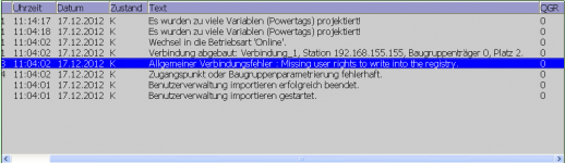

Danke für die Tipps, leider läuft es immer noch nicht :sad: kann sein das ich nicht drum rum komme Simatic Net zu installieren. Anbei noch mal meine Verbindungseinstellung und die "neu Fehlermeldung" netz2.PNG fehlermeldungen.PNG

JesperMP
Well-known member
7.691
Punkte Reaktionen
1.645
Welche einstellung hast du in PG/PC Schnittstelle ?
Kannst du den SPS pingen ?
Leider kenne ich nicht den Meldung "Missing user right to wrote into registry". Sieht merkwürdig aus !
edit: In den linke Seite von den Systemmeldungsfenster kann man den Nummer von den Systemmeldung sehen (leider nicht in den Screenshot). Diese Nummer muss man in den Dokumentation finden können.
Der XDB Datei hat mit Simatic Net zu tun. Also brauchst du es nicht.

PG/PC Schnittstelle ist richtig kann die SPS über TIA ja erreichen, auch pingen geht. Die Nummer der Systemmeldung ist 14003. Hab mein Projekt jetzt an den Siemens Support geschickt vielleicht können die mir weiter helfen.

So endlich Läuft es! Die vom Siemens Support haben mir folgende Link zur Anleitung geschickt: http://support.automation.siemens.com/WW/view/en/24109937. Hab genau der Anleitung aus Kapitell 3 gefolgt und jetzt läuft es. So wie es aus schaut hatte JesperMP Recht und der Fehler war das die PG/PC Schnittstelle (einzustellen im Gerätemäneger) nicht mit der Einstellung im TIA Portal überein stimmte.
