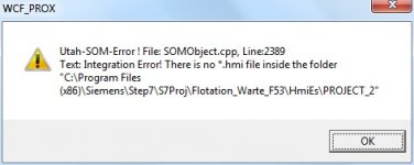

Hallo Marcel,
das war das erste, was ich versucht hatte. Leider wurde das mit folgender Fehlermeldung abgebrochen:
Eben hatte ich das noch mal probiert – jetzt geht es!? :confused:
OK – dann Finger weg und Feierabend…
Chräshe
Was hast du denn da eigentlich kopiert ?
Gemäss dieser Fehlermeldung war dein HMI-Projekt
einfach noch nicht am richtigen Ort vorhanden.
Also hast du in den 4 Stunden zwischen den beiden
fast identischen Lösungs-Beiträgen #7 (ca. 15:00)
und dem Beitrag #12 (ca. 19:00) irgendwas anders
gemacht.
