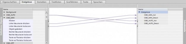

wir sind gerade dabei unsere Bildbausteine aus Advanced V13 für ein aktuelles Projekt für Runtime Professional V14 umzurüsten.
Bei der Verschaltung der Befehle stoßen wir nun auf einige Probleme, bei denen ich hoffe dass jemand eine Lösung dafür hat.
In der Advanced Runtime konnte man über Buttons in den Bildbausteinen Bits in einem Verknüpften UDT setzen bzw. Rücksetzen. In Professional fehlen mit hier die entsprechenden Befehle.
Sowohl bei den Funktionselementen als auch im VB Skript sind die entsprechenden Befehle nicht vorhanden.
Die einzigste Lösung die ich bis jetzt gefunden habe ist, die Ereignisse aus dem Bildbaustein "herauszuführen" und dann über die Schnittstelle zu beschalten.
Bei dieser Konstellation müsste man allerdings alle Befehle bei jedem Aufruf des Bildbausteins mit den entsprechenden Befehlen neu Beschalten.
Das ist ja aber nicht unbedingt der Grundgedanke an einem Vorlagenbaustein:???:
Hat da jemand schon etwas umgesetzt oder müssen wir uns zwangsläufig damit anfreuden die Befehle von außen zu verschalten.
