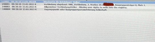

Hey zusammen,
Ich habe folgendes Problem. Ich richte gerade ein System mit einer Siemens PC Station auf der die Runtime läuft ein (CPU1212C). Folgendes Problem ergibt sich hierbei aber. Die Visu läuft ohne Probleme, allerdings kann ich keine Werte in die CPU schrieben sobald ich den Button drücke der das tun sollte kommt sofort die Meldung das dies nicht möglich sei.(Wertübernahme in Steuerung nicht möglich) (CPU und Runtime sind in der HW Verbunden und natürlich auch im gleichen Subnet)
Wenn man die VISU das erste mal startet kommen die Fehlermeldungen die ihr auf dem ersten Bild seht. Auf dem 2. Bild seht ihr die Meldung die auch immer wieder kommt aber soweit ich weiß Beeinträchtigt diese nicht die Funktion und ist mehr oder weniger nur ein Hinweis
Ich hoffe mir kann jemand helfen und Danke schon mal :)

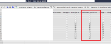

Evtl. sind in dem entsprechenden DB keine Schreibrechte für die HMI eingestellt?

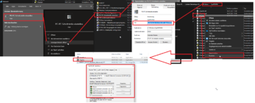

Moin zusammen,
vor allem das vollständige Übersetzen von Hard/und Software der PLC/IPC/WinCCRuntime hat tatsächlich wunder gewirkt, so dass
ich das Projekt in den Runtimeloader übertragen und aufstarten konnte.
Leider gab es dann die Systemmeldung "NIX Kommuniaktion":
$140003: Allgemeiner Verbindungsfehler : Missing user rights to write into the registry

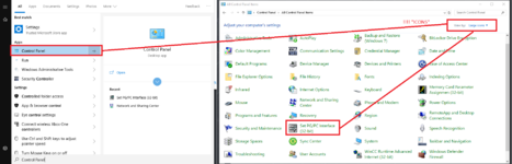

Laut Siemens Support liefert hier das festlegen der PG-PC Schnittstelle über das gleichnamige Tool abhilfe.
Auffindbar ist dieses (en) über Controlpanel-> Sortierung von Category auf Icons umschalten, damit es sichtbar wird:
Wer es komplizierter mag kann auch..^^
den Pfad der PG-PC Schnittstelle aus Step 7 V5.6
C:\ProgramData\Microsoft\Windows\Start Menu\Programs\Siemens Automation\SIMATIC\STEP 7\PG-PC-Schnittstelle einstellen
shortcut zu
C:\Windows\SysWOW64\s7epatsx.exe ( -lnl S7ONLINE -App=STEP7)
Nachdem diese Datei vom PG (TIA17+Step7 klassik) auf den IPC(WinCC runtime) kopiert ist, ist sie dort ausführbar und die Runtime
verbindet sich auch Brav.
s7epatsx.exe ist also auch "standalone" ausfühbar

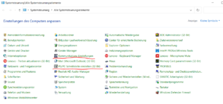

Ist allerdings nur die WinCC Runtime Advanced (oder sogar TIAV17) inistalliert, ist die Appliaktion PG-PC Schnittstelle (für mich) unauffindbar.
Die ist auch da, wenn nur die Runtime installiert ist. Systemsteuerung Ansicht auf kleine Symbole stellen und dann nach PG/PC-Schnittstelle schauen oder Kommunikations-Einstellungen...
