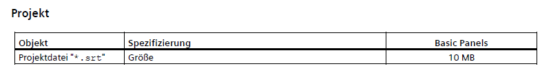

Ich habe gerade einmal an einem KTP700 Basic PN nachgeschaut.
1. Es gibt keine Möglichkeit eine Projektierung von dem Gerät händisch zu kopieren ( wie z.B. bei einem Comfort Panel )
2. Einzigste Möglichkeit eine Datei zu kopieren ist die Funktion Backup wobei hier eine x.PSB erzeugt wird ( Prosave ).
3. Auf den Basic Panels gibt es keine PDATA.FWC. Die Projektierungsdatei hat bei Basic Panels folgenden Namen: PDATA.SRT
Also passen hier verschiedenste Angaben die vom TE gemacht wurden nicht so richtig.

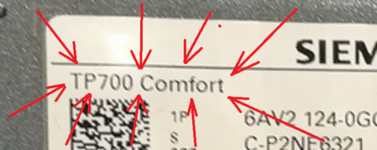

Also langsam brauchen wir hier Fotos, weil man nur noch das glauben kann, was man mit eigenen Augen gesehen hat.
anbei sind die Fotos
Das sind zwei Anlagen, eine mit KTP 700 basic, andere mit TP 700 Comfort.
Und welche hast du für dieses Thema hier fotografiert?
Wir können doch nicht sehen was du siehst, und was du vielleicht verwechselt hast, oder ob du dich einfach beim Schreiben vertippt hast.
Fakt ist: Ein basic Panel hat keinen Windows Explorer und aus einem "KTP 700 basic" kann keine Datei pdata.fwc herausgeladen werden. Man kann allerdings mit ProSave ein Backup machen, und danach die Backup-Datei nach pdata.fwc umbenennen. Damit wird die Simulation der Panel-Runtime aber nicht funktionieren.
Wenn du also eine pdata.fwc mit dem im Panel integrierten Windows Explorer auf eine Memorycard kopiert hast, dann muss das mit dem Comfort Panel gewesen sein, und nicht mit dem Basic Panel.
