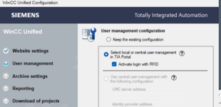

verzweifle mittlerweile mit WinCC Runtime Unified V20 Upd3,...
Jetzt versuche ich schon seit 2std mich an der Userabmeldung ohne Erfolg... evtl. mache ich irgendwas falsch...
Habe 3 User angelegt in der Benutzerverwaltung (Es wird eine Lokale Benutzerverwaltung benutzt):
  • User inkl. Passwort (Ist der Standard Bediener) ohne Automatische Abmeldung und wird auch beim starten automatisch angemeldet
  • Instandhalter inkl. Passwort, dieser hat diverse Berechtigungen anmeldung funktioniert ebenfalls, Automatische Abmeldung nach 30min
  • Hersteller inkl. Passwort, Anmeldung funktioniert auch ohne probleme, Automatische Abmeldung nach 30min
Aber ich schaffe es nicht den User abzumelden via eines Buttons nicht mit der Standardfunktion ohne Skript [Abmelden] und auch nicht via des Skriptes in beiden Varianten...
Habe das activate Login whit RFID auch schon aktiviert aber es passiert nichts, irgendwo in der Hilfe habe ich davon gelesen.. 1760667805775.png
Wenn ich so lange Warte das ich automatisch abemelde schreibt er mir das der DefaultUser angemeldet ist dies passt auch, aber nur warum es nicht via den Button bzw. Skript geht verstehe ich nicht...
evtl. hat hier jemand noch einen Ansatz, danke :(
