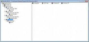

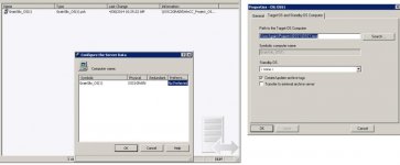

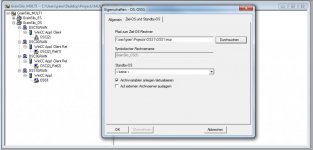

Du kannst nicht auf den selben Rechner laden, macht ja auch keinen Sinn, da das Projekt ja schon auf dem selben Rechner ist. Wenn Du den Sever auch als ES nutzen willst, kannst Du bei laufendem Server nicht Engineeren, zumindest nicht alles, was WinCC betrifft. Also keine gute Idee -> separate ES benutzen.Erstellt habe ich zunächst das Projekt direkt am Server, nachdem ich aber beim
"Pfad zum Ziel-OS-Server" nicht den selben Rechner angeben konnte bin ich auf die Engineering ausgewichen. Ist das richtig so? Eigentlich hätt ich am Ende des Projektes gerne Engineering und Server in einem. Den Engineering-Rechner den ich momentan verwende soll es eigentlich nur während der IBN geben.
Die Rechner sind soweit konfiguriert, wenn ich nun am Server in Step auf:
Rechtsklick -> "Objekte übersetzen und laden" gehe, dann wird die Konfiguration auf den Zielrechner (OSS1GRAIN) übertragen, auch die Projektdateien. Allerdings nur die WinCC-Dateien des Serverprojekts.
Beim Öffnen/Initialisieren des Projektes gibt's dann aber ein Problem. Im zugehörigen Log steht nur dass Projekt am Zielrechner nicht geöffnet werden konnte.
Wenn ich am Serverrechner dann direkt versuche die MCP-Datei zu öffnen bekomm ich folgende Meldung.
Das selbe Problem hab ich mit den Clients.

Wenn ich die gesamten Projektdaten - manuell - auf den Serverrechner kopiere, und die OS-Server-Station von Step7 aus (Rechtsklick - Objekt öffnen) öffne, dann funktioniert es.
Muss ich nun auf jedem Rechner (auch Clients) das gesamte Projekt lagern oder mache ich da einen grundlegenden Denkfehler bzw. einen Konfigurationsfehler.

Wo kann man den symbolischen Namen des Servers verändern, man braucht den ja schließlich des öfteren im Projekt und mir ist er (an welcher Stelle auch immer er festgelegt wurde) zu lang.
