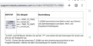

Bis einschließlich TIA V15.1 gibt es das T_CONV zum extrahieren des Wochentags aus einem DT nur in FUP/KOP und nur für S7-300/400, aber nicht für SCL. In SCL kann als Ausgangsdatentyp INT nicht gewählt werden, nur DATE und TOD.
Für die 1500er gibt es das direkte extrahieren des Wochentages aus einem DT auch nicht. Dort muß man DT zu DTL konvertieren und dann den Wochentag aus der DTL-Struktur entnehmen.

In der TIA Hilfe "Explizite Konvertierung von DT (S7-300, S7-400)" werden nur Konvertierungen zu DATE und TOD erwähnt, wofür man die Anweisungen T_CONV und CONVERT verwenden soll. Von Wochentag steht da nichts.
In der TIA Hilfe "T_CONV: Zeiten umwandeln und extrahieren (S7-300, S7-400)" wird die Extraktion des Wochentags aus dem Format DATE_AND_TIME immerhin erwähnt:
Da gibt es aber keinen Hinweis, daß das nur in FUP/KOP geht. Zieht man die Anweisung T_CONV in einen SCL-Code, dann kann man bei Quelltyp DT für Zieltyp nur DATE und TOD wählen, aber nicht INT.

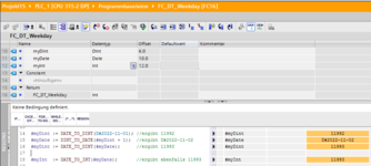

Man kann z.B. einen DATE-Wert aus einem DT holen mit DT_TO_DATE(). Oder einen Zahlenwert (Anzahl Tage seit 01.01.1990) berechnen und einer DATE-Variable mit dem Typecast DINT_TO_DATE zuweisen.
Beispiele:
#myDint := DATE_TO_DINT(D#2022-11-01); //ergibt 11992
#myDate := DINT_TO_DATE(#myDint + 1);  //ergibt D#2022-11-02
#myDint := DATE_TO_DINT(#myDate);      //ergibt 11993
#myDint := 11000;
#myDate := DINT_TO_DATE(#myDint + 992); //ergibt D#2022-11-01

Wie man in dem Bild in Beitrag #2 sehen kann, soll es eigentlich eine Konvertierfunktion mit T_CONV zu "INT (Wochentag)" geben. Die gibt es in SCL aber nicht (vielleicht nur in FUP/KOP?) (zumindest nicht bis TIA V15.1)
Ich schaue morgen früh mal, eigentlich sollte es die Funktion auch in SCL geben.
Es geht um diese Konvertierfunktion bzw. Extraktion des Wochentags:

#myDate := DT_TO_DATE(#myDT);
#iWeekDay := DINT_TO_INT(DATE_TO_DINT(#myDate) MOD 7) + 1;        // 1 (monday) .. 7 (sunday)
für @mista siehe #12
#iWeekDay := DINT_TO_INT( (DATE_TO_DINT(#myDate) + 1) MOD 7) + 1; // 1 (sunday) .. 7 (saturday)
