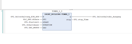

ich bin gerade dabei einen PiXtend, also einen Raspberry Pi mit integrierter SPS zu programmieren. Bisher hat alles super geklappt, jedoch komme ich jetzt bei der Programmierung einer Zeitschaltuhr nicht weiter.
Die Systemzeit kann ich auslesen und anzeigen lassen. Jedoch möchte die Systemzeit über die Visu einstellen können. Außerdem möchte ich die Zeitschaltuhr einstellen können. Die Zeitschaltuhr soll unabhängig vom Wochentag immer zur selben Uhrzeit an und ausschalten.
Ich habe die OSCAT Packages installiert, komme aber mit den Funktionsbausteinen Timer 1 und Timer 2 nicht weiter.
Wie kann ich DTI konfigurieren und einstellen?
Würde mich über Tips mega freuen. LG :)

Ich steige da komplett nicht durch. Welchen Datentyp haben denn die Variablen?
Gibt es vielleicht ein Beispiel mit FUP und der dazugehörigen Variablenliste?
Das Beispiel von Codesys checke ich auch nicht. Welche Variable ist denn der TRUE und FALSE - Ausgang der dann je nach Uhrzeit schaltet??
Ich habe im Studium mal ne Waschstraße von Fischertechnik mit FUP programmiert. Das ist aber schon lange her... I am sorry!
Ja super! Hab es jetzt halbwegs hinbekommen. Versuche mich jetzt weiter. Vielen Dank!

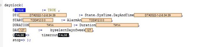

Moin, vielleicht hilft ja auch das:
ich habe mir aus den beiden UINT "lokal_Zeit_Stunde" und "lokal_Zeit_Minute" eine globale Variable:
lokal_Zeit_hhmm : INT ; (* Zeit von 0000 bis 2359 *)
gemacht.
Die beschreibe ich dann mit
lokal_Zeit_hhmm := 100 * UINT_TO_INT ( lokal_Zeit_Stunde ) + UINT_TO_INT ( lokal_Zeit_Minute ) ;
Jetzt kann ich an jeder beliebigen Stelle eine "Schaltuhr" in der Art einfügen:
SchaltUhrAusgang1 := ( lokal_Zeit_hhmm >= 0900 ) AND ( lokal_Zeit_hhmm < 1500 ) ;
Die Ein- und Auszeit 09:00 Uhr und 15:00 Uhr kann man natürlich auch veriabel ausführen und z.B. über die Visu eingeben.
Grüße Tom

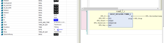

Also ich hab mir jetzt eine Lösung (Strukturierter Text) aus einem anderen Forum kopert die super funktioniert. Sorry hat etwas länger gedauert...
Das zuvor beschriebene kleine Programm gibt mir die Variable dDate als TIME_AND_DAY typ aus und beschreibt die aktuelle Systemzeit, die sich fortlaufend aktualisiert.. Für den Oscat_Timer 1 oder 2 habe ich es ausprobiert. Nun habe ich das Problem das die Zeitschaltuhr zwar schaltet, jedoch nur einmal am Tag wie es scheint. wenn ich ein zweites mal die Zeitschaltuhr bspw. für 5 Sekunden etwas später aktivieren will, bleibt der Ausgabewert auf Q false. Was mache ich falsch ???
