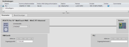

Wir haben an mehreren Anlagen IPC477E verbaut auf denen eine WinCC Advanced Runtime der TIA V15.1 läuft, die Verbindungen in der Runtime sind wie zu sehen konfiguriert. Der IPC holt sich von einem Zeitserver die aktuelle Zeit und SOLL diese als wiederum Master zur Verfügung stellen.

Dazu verbaut ist an jeder Anlage eine CPU 1518F-4, welche die Zeit vom IPC bekommen soll.
Allerdings steht bei einigen CPUs ständig der Fehler Zeitsynchronisation an.
Das ist, wie es den Anschein macht, nur bei den CPUs der Fall in denen auch eine Zeitsynchronisation konfiguriert ist (siehe unten).
Aktiviere ich allerdings den NTP Server auf dem IPC, was der CPU in dem Fall geben sollte was sie braucht, ändert das im Bezug auf die Zeitsynchronisation nichts.
Es sorgt zwar dafür, dass der Fehler an der CPU verschwindet aber die Zeitsynchronisation läuft nach wie vor nicht korrekt.
Starte ich den IPC neu und starte die Runtime, verschwindet der Fehler, kommt aber nach ein paar Minuten wieder und die Zeitsynchronisation läuft wie gesagt nicht.
Ändere ich die Uhrzeit der CPU, passiert da im Bezug auf Zeitsynchronisation gar nichts und das ist bei ALLEN CPUs der Fall.
Bei denen bei denen eine Zeitsynchronisation konfiguriert ist sowie bei denen bei denen keine konfiguriert ist.
Die WinCC Runtime ist bei allen als Zeitmaster konfiguriert, diese wir auch ein Mal nach Neustart synchronisiert aber dann nicht mehr.
