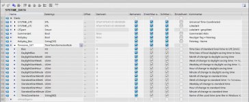

Mmmmhh... Eigentlich schon, hab's grad ausprobiert... Siehe Anhang.
Einfach "TimeTransformationRule" als Datentyp eingegeben.
Gemacht auf TIAV13Upd1. Welche TIA-Version hast du denn?
