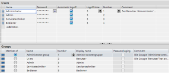

Auf der User Administration des HMI Gerätes werden verschiedene Benutzergruppen angelegt (identisch wie im Excel Sheet definiert; z.B. Bediener)

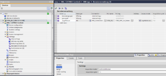

okay danke für die Antwort MFreiberger! Jedoch scheint mein Script noch nicht zu funktionieren, bzw. wenn ich den LogIn Button betätige erfolgt keine Anmeldung. Was müsste ich noch ändern?
Vermutlich wird die Variable "Zugriffslevel" vom HMI nicht aktualisiert, weil sie auf Deinem Bild nicht verwendet wird.
Wenn dem so ist:
Entweder die Erfassungsart von "zyklisch im Betrieb" auf "zyklisch fortlaufend" ändern oder
ein (z.B. ausgeblendetes) EA-Feld mit der Variable auf der obigen Benutzer-Seite anlegen.

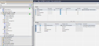

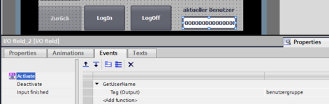

Habe deinen Vorschlag nun versucht umzusetzen, jedoch scheint die Logon Funktion noch nicht zu funktionieren. Habe der Variable Zugriffslevel zu Testzwecken den Wert = 10 zugewiesen. Laut EA Feld aktueller Benutzer scheint die Switch Case Anweisung im VB Script zu funktionieren, da der Benutzer Admin erscheint (Admin entspricht Zugriffslevel = 10). Klickt man nun den LogIn Button an, wird dich Logon Funktion jedoch nicht ausgeführt, da kein Benutzer im User View erscheint. Leider ist mir nicht klar warum die Logon Funktion des Scripts nicht ausgeführt wird? Muss beispielsweise das Script angepasst werden? Oder liegt das Problem an anderer Stelle?

Dein Skript verwendet Skript-lokale Variablen benutzergruppe und passwort für das Logon, denen Du allerdings nie etwas zuweist.
Dim benutzergruppe, passwort deklariert zwei Skript-lokale Variablen
SmartTags("benutzergruppe") und SmartTags("passwort") sind globale HMI-Variablen, die mit den Skript-lokalen Variablen nichts zu tun haben.
Logon benutzergruppe, passwort verwendet die Skript-lokalen Variablen

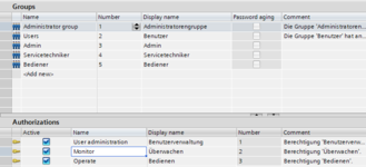

Tut mir Leid, war in diesem Fall nicht klar und deutlich formuliert. Allgemein ist es ja nicht möglich direkt Benutzergruppen am HMI anzumelden, nur einzelne Benutzer. Deshalb wird für jede Benutzergruppe ein "Dummy" Benutzer angelegt, der den identischen Namen wie die Benutzergruppe hat. Sollte also im Script nicht Benutzergruppe, sondern Benutzer heißen. Lange Rede kurzer Sinn: => dann möchte ich eben einen Benutzer mit meinem Script anmelden, was jedoch noch nicht funktioniert...

Nun ändere mal in Deinem Skript die 3 Zeilen mit dem Logon zu: Logon passwort, benutzergruppe
Das Skript sollte dann so aussehen und funktionieren:
Sub User_login_logoff()
Select Case SmartTags("Zugriffslevel")
    Case 10
        benutzergruppe = "Admin"
        passwort = "123"
    Case 20
        benutzergruppe = "Servicetechniker"
        passwort = "123"
    Case 30
        benutzergruppe = "Bediener"
        passwort = "123"
    Case Else
        'keinen Benutzer gefunden
End Select
End Sub
