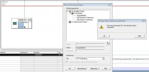

Hallo Leute,
ich möchte gerne zwei ET200S Stationen miteinander kommunizieren lassen.

Leider bekomme ich die Verbindung nicht hin. Ich habe schon das Forum und den Siemens Support durchwälzt.
Im Siemens Beispiel Prog. gehen die beiden Bausteine immer Error=1 aus.
Mir ist es irgendwie auch nicht möglich, unter NetPro, eine neue Verbindung mit TCP Protokoll auszuwählen.
Ist es überhaupt möglich so eine Verbindung aufzubauen und mit PUT/GET zu kommunizieren???

für die Put-/Get Kommunikation wird eine "S7-Verbindung" und keine "TCP-Verbindung" benötigt !
Die "S7-Verbindung" sollte sich auch bei der IM151-8 in Net-Pro auswählen lassen.
Die offene Kommunikation über TCP wird bei den PN-CPU´s über die T-Bausteine realisiert (TCON, TSEND, TRCV) - hierbei wird keine Verbindung in NetPro projektiert !

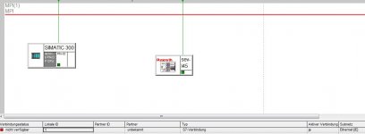

Hallo ,
habe eine S7 Verbindung angelegt und die Hardware neu geladen leider noch immer der Error in der Kommunikation.
Müssen noch weitere Einstellungen gemacht werden???

Was steht in "STATUS" ?
Obwohl ein unspezifizierte Verbindung möglich sein sollte, probier ein voll-spezifizierte Verbindung anzulegen und in beide CPUs laden.
Wird die Verbindung überhaupt aufgebaut ?
Hierzu mit NetPro Online gehen - CPU markieren - prüfen ob die Verbindung aufgebaut wurde.
Bei der Partner-Station müsste man über die Online-Diagnose bei "Kommunikation" sehen, dass eine Verbindungsressource belegt wurde.

Hallo ,
so, ich sitze mal wieder vor der Steuerung.
@ Jesper: im Status steht ein 1 (bei PUT bzw. auch bei GET)
@ uncle Tom: Im NetPro wird die Verbindung " als nicht verfügbar" (rot) angezeigt. ---- Ich weiß aber auch nicht wirklich warum ???
Die Einstellungen der Verbindung hab ich ja im Post #3 angehangen.
Wenn "Ereichbare Teilnehmer" mir anzeigen lasse, werden alle Teilnehmer (IP´s) richtig angezeigt.
Bei der ID wird im 1 NW eine 1 in die Variable geschrieben, ich habe aber mal zu Testzwecken direkt W#16#1 reingeschrieben.
Die PUT / GET Bausteine sind aus der Standart Library unter Communication ausgewählt worden.
Die Verbindung wird doch nur bei einer ET200S im NetPro angelegt , oder? So habe ich es jedenfalls mal im WWW gelesen. (--- Glaube ich ----)

Hallo ,
habe eine S7 Verbindung angelegt und die Hardware neu geladen ...
evtl. liegt hier dein Problem - es reicht nicht aus die Hardware neu zu laden - damit werden die Verbindungsinformationen nicht übertragen.
Entweder über Net-Pro laden oder im Bausteinordner den Ordner "Systembausteine" in die CPU laden - natürlich vorher in NetPro übersetzen und speichern.

Hallo, an Alle ,
es läuft........
Uncle Tom hatte recht, ich Dölz habe nicht über NetPro die neue HW Konfig geladen.
