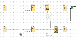

Meine Frage:
Durch die Hilfe eines Forenmitglieds konnte die Umpolung der Motoren bei Erreichen der Wendepunkte programmiert werden. Mein Problem liegt jetzt an drei Punkten:
Zum einen bekomme ich es nicht hin, dass sich die Platte vertikal immer nur um 1 cm verschiebt und die horizontale Bewegung derweil pausiert ist(Für die Pause denke ich einen Lösung zu haben, bin mir aber nicht sicher).
Zum anderen hätte ich gerne, wenn ein Ausschalter betätigt wird, dass die Platte automatisch in die Anfangslage zurückfährt. Solange soll das Programm immer wieder von vorne anfangen.
Ich würde gerne unabhängig von eingestellten Zeiten sein, da die Drehzahlen der beiden Motoren mit der Spannung variiert werden können und sich so immer unterschiedliche Zeiten für das Abfahren einer Strecke ergeben würden.
Ich weiß, dass diese Frage meiner Meinung nach viel zu komplex ist, um sie einfach in ein Forum zu stellen und ein fertiges Programm zu bekommen, aber ich komm da gerade einfach nicht weiter…Da ich bis her leider nicht wirklich was mit Programmierung zu tun hatte bin ich langsam am Verzweifeln mit dieser Aufgabenstellung. Ich wäre sehr dankbar für Tipps und Hilfestellungen!
Bisheriges Programm:
Lg Markus
