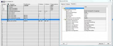

Wie wird denn überhaupt der Messbereich bei dem Analogeingang eingestellt? Vermutlich in HW-Konfig projektiert? Mir scheint der Messbereich ist gar nicht auf 4-20mA eingestellt, zumindest liefert er nicht die laut Phoenix-Handbuch angegebenen Werte - liefert der Analogeingang bei Anschluß an ET200S vielleicht Siemens-konforme Werte?
Deine "ET200S" - ist das eine IM151-8 PN/DP CPU (6ES7151-8AB01...)?
Wie heißt Dein I/O-Koppler genau? Wie heißt das Analogeingangsmodul/Klemme?
Hast Du mal Bilder von der HW-Konfig?

@S7Anfänger: Am besten zu zeigst uns...
  • Screenshots deiner HW-Kofig inkl. dem Einstellfenster der Analogkarte
  • Screenshots deines Codes (oder Beobachtungstabelle) wie du den Wert ausliest (im Onlinezustand damit wir die Werte sehen)
Dann wäre es viel leichter eine Aussage zu treffen.
Die Formateinstellung muss auf "Normierte Darstellung" gestellt sein, also nicht "IB IL, IB ST, IB RT".

Die HW Konfig im Projekt stimmt mit der HW Konfig online in der CPU überein?
Wo auch noch gerne Fehler gemacht werden: Anschluß von 0/4-20mA-Sensoren als "aktiv" (Siemens: 4DMU) oder "passiv" (Siemens: 2DMU). Welchen Sensor/Messumformer hast Du wie an der Klemme angeschlossen?
Sooo. Weiter geht's.
Der Sensor ist eine Passive Messachse (2 Draht ). Diese ist an +24VDC Angeschlossen, der Ausgang geht auf Klemme 1.2 des Phoenix AI und die Klemme 1.3 des Phoenix AI geht dann wieder auf 0VDC. Ganz üblicher Anschluss also.
Im Anhang habe ich mal Bilder von einem Eingangssignal von 4 mA und 20 mA. zusätzlich mal die Komplette Anleitung des Phoenix AI.
So langsam stehe ich auf dem Schlauch und weis nicht weiter. Parallel zu der Forschung werde ich die AI Karte mal austauschen.

Kurzer Zwischenbericht:
Nach Verwendung einer Neuen AI Karte habe ich jetzt folgende Werte 4mA = 6000 DEZ und 20mA = 30000 DEZ.
Diese Werte schließen auf das Datenformat "IB IL" mit Eingang 0-20mA.
Werde jetzt versuchen die Karte zu Konfigurieren und die Ausgebaute (Anscheinend defekt) werde ich gegen eine neue ersetzen.
Abschließende Meldung:
Habe jetzt die von Phoenix angegebenen Dezimalwerte. Anscheinend war die AI Karte defekt. Manchmal sind es nur die kleinen Dinge.
Vielen Dank an ALLE.
