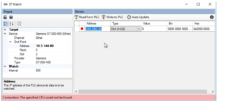

Hier kurz der Aufbau bestehende CPU 315-2DP V2.0 mit CP 343-1 V2.0 von dieser Steuerung sollen Daten ausgelesen werden mittels OPC
Die Kommunikation über den CP läuft bereits zu einem TP900.
Ich kann den CP pingen und vom CP den Rechner pingen.
Auf dem Rechner bekomme ich die Meldung CPU nicht erreichbar
Der Aufbau funktioniert auf einer anderen Anlage mit CPU 315-2DP/PN ohne Probleme
Nun eine Frage dazu kann das an dem CP liegen sind hier andere Parameter zu beachten als beim Betrieb mit inkl. PN???
Muss im Programm oder eher an den Einstellungen etwas vverändert werden.
Bin hier total ratlos wo ich zumindest suchen soll.

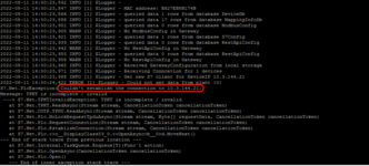

Die "Gegenseite" hat mir die Screenshot mal gesendet.
Ich denke mittlerweile das es an der HW-Konfig liegt.
Aber wo weiß ich aktuell nicht so ganz

Die Screenshots verwenden zwei verschiedene IP-Adressen ...144.21 und ... 144.80 . Ist das das Problem?
Die "Gegenseite" wer/was ist das ?
Du bist nicht der verantwortliche für die OPC Verbindung ?
Welche OPC Server wird verwendet ?
Kannst du uns die Konfiguration von die OPC Server zeigen ?
