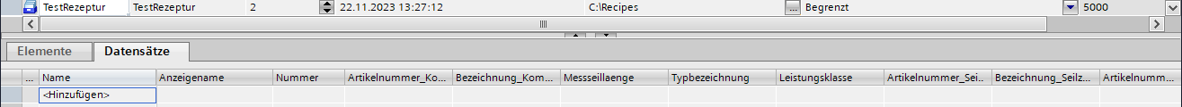

Wie in den zuvorigen Beiträgen bereits besprochen will ich Eingaben aus E/A Feldern über einen Button zu einem Neuen Rezeptur Datensatz hinzufügen. Hierzu ist es Notwendig, dass er sich immer den letzten Platz im Rezept sucht, und den Datensatz dort speichert.
Zum Testen, habe ich eine komplett neue Rezeptur erstellt, in der kein Datensatz vorhanden ist.
Folgende Ereignisse hat der Button aktuell:
Nach erfolgter Eingabe der Daten in die E/A Felder, sollten die Daten in den Rezepturdatensatz 1 der Rezeptur "TestRezeptur" gespeichert werden.
Führe ich den Button aus, sehe ich in der Variable "DB_Rezept_Datensatz_Speichern_Diagnose" den Int Wert 4, dieser sagt mir 4 = Systemfunktion wurde erfolgreich beendet. Drücke ich den Button wiederholt, sagt er mir das Datensatz 1 bereits belegt wurde und frägt mich ob ich ihn überschreiben will.
Nun Zum Problem, gehe ich in die Rezeptur "TestRezeptur" sind keine Datensätze sichtbar, die gesamte Rezeptur weisst keinen Datensatz auf.
Wo speichert die "SpeichereDatensatz" Funktion den erstellten Datensatz ab, wenn nicht in den Rezepturen?
ich hoffe man konnte mein Anliegen verstehen.
Vielen Dank vorab für eure Hilfe.
Den neuen Datensatz wirst du an der Stelle im TIA Portal auch nicht finden. Dort kannst du Datensätze anlegen die beim Übertragen der Runtime dann optional mitübertragen werden können.
Deinen neuen Datensatz solltest du allerdings in deiner Runtime in der Rezepturanzeige finden. Oder in den Dateien die auf dem Zielrechner unter "C:\Recipes" gespeichert sind.

Habe die Funktion abgeändert und statt die Datensatznummer/-name mit einem festen Wert wie oben festzulegen, eine Variable dafür hinterlegt.
Angenommen ich will einen neuen Datensatz im Rezept anlegen, uns vergebe hierfür in der Variable "DB_Rezept_Artikelnummer_Komplettgeraet" den Wert 52000.
will ich anschließend im Rezepturfeld nach meinem Datensatz suchen, finde ich unter dem Datensatzname 52000 keinen Artikel, weil diese als Datensatz Nummer gespeichert wurde.
als Datensatzname wurde wohl Standartmäsig "Data_" vor die Nummer gesetzt.
wie schaffe ich es, dass er mir nur die Nummer 52000 als Datensatz speichert, ohne den Zusatz "Data_"?
Auch will ich, dass als Datensatznummer immer die letzte freie Datensatznummer gewählt wird, kann ich dies seperat einstellen?
