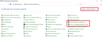

Habe seit langem mal wieder ein PC als Bedienfeld:
Siemens IPC477E 19" Touch... Der Rechner ist vom Kunden...
CPU ist eine 1515F V2.8
Habe die Runtime V16 und Lizenzen auf dem IPC installiert.
Das Projekt ist übertragen und gestartet.
Aber: KEINE VERBINDUNG zur SPS (Ping geht; IP' sind korrekt.)
Starte ich die Runtime aus dem TIA-Portal auf meinem Rechener geht's, liegt wohl an den Netzwerkfreigaben/Firewall... habe da keine Ahnung was...
Gibts was das ich prüfen kann oder noch einstellen muss?
Wenn es Windows 10 ist auf den Start Button und "Systemsteuerung" (engl: "Control Panel") eingeben.
Dann kommt das "alte" Menü wo du "Set PG/PC" findest.
In der Systemsteuerung die Anzeige auf kleine Symbole stellen.
Dann findest du das Feld "Kommunikations-Einstellungen" oder eben "PG/PC Schnittstelle einstellen".
Beides kannst du verwenden.
OK. Danke für die schnelle Antwort. Das hab ich jetzt durch die Suche gefunden. Was stelle ich da jetzt ein? Die Kommunikation zur SPS funktioniert ja bereits.
Ich habe ja keine Ahnung was du machen möchtest aber ich vermute mal eine Runtime starten?
Du musst halt unter dem Zugangspunkt S7Online deine entsprechende Schnittstelle anwählen. Falls Ethernet dann die mit TCP/IP wählen.
Ich danke dir. Alles gut geworden. :)
Direkt am PC die Schnittstelle unter PG/PC-Schnittstellen eingestellt.
