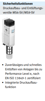

gibt es irgendwelche Vorgaben für Schalldämpfer, die an den pneumatischen Sicherheitsentlüftungsventilen angebracht werden?
Richtlinie oder Norm.
Ein Hersteller schreibt in seinem Ersatzlistenkatalog einen Sicherheitsschalldämpfer vor. Dieser ist teuer und ich frage mich, ob es unbedingt dieser Schalldämpfer sein muss.
VG
Es wird so sein, daß das Sicherheitsventil MS6-SV mit diesem Schalldämpfer UOS-1
zertifiziert wurde. Thema "schnelle Entlüftung".
Wenn Du einen anderen verwendest, kannst Du das Zertifikat nicht
in Anspruch nehmen.

naja, ich persönlich finde das MS6-SV an sich ganz schick, das laute entlüften kommt eben auch von der großen Baugröße und dass es eben nix kleines bei Festo gibt (ggf. bin ich da auch nicht auf dem Laufenden... In dem Teil ist eben alles kompakt in einem Gerät.
Wir hatten vor einer Weile mal SMC angewendet, quasi Handventil, Druckregler, Druck-Ein-Ventil (nicht sicher) und danach 2kreisig Stellungsüberwachte Ventile. Ich glaube nicht dass wir da einen speziellen Schalldämpfer hatten. Das Bild dürfte ganz gut zeigen, warum ich rein optisch mit dieser Lösung nicht zufieden war... :sick: ...danach war wieder das MS6 drinnen....
Gruß Christian
Wir werden tatsächlich bald zu SMC wechseln... erstens sind die Produkte optisch verbessert (einigermaßen :) )... zweitens super Kundensupport mit Konstrukteuren, die in Sachen FS unterstützen... aber, und das ist das Entscheidende: MS6 ist langsam, was die Eigendiagnose angeht.. Es tut weh von Festo wegzugehen.. Entscheidung kam von oben...
