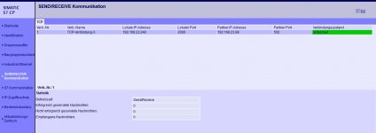

Hallo Zusammen,
ich komme beim Datenempfangen einfach nicht mehr weiter.
Eine 315-2DP mit CP343-1 (V3.0) soll via TCP Verbindung Daten aus einem Sentron PAC3200 (7KM2112-0BA00-3AA0) empfangen.
Die Verbindung ist konfiguriert und ist aufgebaut.
Programm ist anhand des Beispiels (Beitrag: 19033929) aufgebaut, jedoch nur der Empfangsteil, da ich zum Sentron nichts senden möchte.
Wie muss der FC6 beschaltet werden damit die Daten korrekt in den entsprechenden DB abgelegt werden?
Die Messwerte sollen als Float (REAL) im PAC zur Verfügung stehen, aber der FC6 kann ja nur Byteweise empfangen?

Kann ich, ausser im CP (Weboberfläche), sehen ob die Verbindung tatsächlich aufgebaut wurde?
