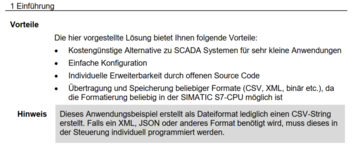

ich habe folgendes Anliegen und hoffe das ihr mir helfen könnt.
Folgendes bereits aufbereitetes Programm habe ich erfolgreich in meines implementiert:
TCP-Fileserver (siehe Link): https://support.industry.siemens.com/cs/document/109475508/tcp-fileserver-f%C3%BCr-s7-controller?lc=de-de
Hier liegt die fertige Projektdatei ab welche die Grundfunktion des Programms beschreibt.
Ich kann nun also wie im Beispiel des TCP-Fileserver ein CSV-Array erzeugen und mit beliebigen Zeichen füllen und wie folgt ausgeben:
Zukünftig möchte ich die Werte in einer .xlsx Datei ausgeben und wie folgt dargestellt, möglichst automatisiert ausgeben lassen:
Wie in der Doku des Programms beschrieben ist für solch eine Anpassung eine Erweiterung des Source-Codes von Nöten.
Da ich bisher noch nicht die Ehre hatte in dem Bereich der SCL-Programmierung Erfahrung zu sammeln wollte ich mir hier Hilfe suchen :giggle:.

danke für eure Antworten. Und ja das Thema mit dem Format ist nicht so wichtig, für mich würde es keine Rolle spielen wenn der Export erst einmal als CSV-Datei stattfindet.
Mein erstes Problem ist jedoch das die Umwandlung meiner Int Messwerte in Char lediglich ein CSV-String in die Datei geschrieben wird.
Das bedeutet aus einzelnen Messwerten wie z.B.
Eingangsdruck Array [0]...[999]:
Eingangsdruck[0]: 10
Eingangsdruck[1]: 15
Eingangsdruck[2]: 12
Eingangsdruck[3]: 10
Eingangsdruck[4]: 20
Eingangsdruck[5]: 18
Die SPS macht daraus ein CSV-String in der erste Zeile der CSV-Datei in dem es einfach alle Werte in einen Char umwandelt und diesen dann am Stück ausgibt:
101512102018
Das macht die Werte komplett unbrauchbar, weil es keine klare Unterbrechungen gibt an den man im Nachhinein ausmachen kann welche Werte gemessen wurden.
Meine erste Aufgabe wäre also an der richtigen Stelle im Sourcecode dem TCP-Client zu sagen dass er nach jeder Zelle des Array zu mindestens einen Zeilenumbruch stattfinden lassen soll, oder?
Ideal wäre wenn ich einen Weg finden könnte das gleichzeitig beide Arrays innerhalb des Programms in die CSV geschrieben werden.
Der Eingangsdruck z.B. in Spalte A und der Ausgangsdruck in Spalte B.
Hat von euch jemand eine Idee wie das aussehen könnte und an welcher Stelle ich den Code einzufügen hätte?

Zeige uns Deinen Quellcode, wo Du die Zahlenwerte in das Char-Array einträgst.
Du musst in einem Char-Array die csv-Datei Zeile für Zeile, Zeichen für Zeichen zusammenbasteln und dabei an den nötigen Stellen auch die Formatierungs-Trennzeichen einfügen. Danach musst Du das ausgefüllte Char-Array dem Siemens TCP-Client-Baustein übergeben, damit der die Daten an einen TCP-Server sendet.
Das Trennzeichen zwischen Werten in einer Zeile/Datensatz ist üblicherweise das Semikolon ';' (16#3B)
Das Trennzeichen zwischen Datensätzen ist üblicherweise die Zeilenschaltung '$R$L' (die 2 Zeichen 16#0D und 16#0A)
Für Deine Werte wäre das die Zeichenfolge: '10$R$L15$R$L12$R$L10$R$L20$R$L18$R$L'

Der TCP-Client erstellt keinen Inhalt der csv-Datei. Er versendet nur ein Char-Array an einen TCP-Server, so daß der TCP-Server den Inhalt des Char-Arrays als csv-Datei abspeichert.
Was in dem Char-Array drinsteht muß man selber vorher hineinschreiben.
Dafür am besten einen eigenen Programmbaustein erstellen, wo mit String-Anweisungen ein String mit einer Zeile oder der ganzen csv-Datei erstellt wird und am Ende in das Char-Array kopiert wird (ich glaube Strg_TO_Chars oder so ähnlich).
Z.B. mit VAL_STRG den Zahlenwert in eine Zeichenkette konvertieren, dann zur Formatierung der csv-Datei mit CONCAT ein Trennzeichen hinzufügen/anhängen, dann den nächsten Zahlenwert, dann wieder ein Trennzeichen usw.

Eigentlich müsste doch schon die ProgrammPassage existieren, wo Du die gewünschte Formatierung vornehmen kannst.
Die Stelle, die Dir "lückenlos" die 6 einzelnen Werte zu einem String zusammenklatscht ...
... würde ich suchen. Dort würde ich nach jedem der ersten 5 Werte ein ';' einfügen *) und nach dem sechsten Wert einmal '$R$L'.
Dabei unterstelle ich, dass jeweils die 6 Werte in 6 Spalten nebeneinander dargestellt werden sollen und danach in der nächsten Zeile wiederum die nächsten 6 Werte in denselben 6 Spalten.
*) : Das Semmikolon ist "verhandelbar" aber meistens zweckmässiger als das ursprünglich verwendete Komma als TrennZeichen zwischen den Spalten der Tabelle. Das Komma lebt im Namen der CSV-Datei (Comma Separated Values) dennoch munter weiter.
Da im Englischen statt des bei uns üblichen DezimalKommas der DezimalPunkt verwendet wird (und die TausenderGruppierungsZeichen - im Englischen Komma und bei uns Punkt - wohl noch als Luxus galten), war das Komma ursprünglich frei zur Verwendung als SpaltenTrennZeichen.
Evtl. aber nicht immer ein und dasselbe TrennZeichen verwenden!
Wie oben schon gesagt/angedeutet: als TrennZeichen zwischen zwei Zeilen '$R$L' und als TrennZeichen zwischen zwei Spalten das "verhandelbare" ';'.
"Verhandelbar" heisst, dieses Zeichen muss von dem Sender und dem Empfänger der CSV-Datei sinnvoll ausgesucht und zwischen beiden abgesprochen und "festgenagelt" werden. "Sinnvoll" ausgesucht wiederum heisst, dieses Zeichen sollte tunlichst nicht in den "NutzDaten" vorkommen, die übertragen werden sollen, damit dieses Zeichen, wenn es denn "eingestreut" wird, vom Empfänger immer eindeutig als SpaltenTrennZeichen gedeutet werden kann.
Ich glaube, Du bist in diesem Fall die "PersonalUnion" von Sender und Empfänger und Probleme bei der Absprache sollten deshalb nicht vorkommen. ;)
Hallo Heinileini, danke erstmal für deine Antwort...
"Eigentlich müsste doch..."
Exakt das war auch mein Gedanke, im Regelfall macht ein Programm ja auch nicht mehr als man ihm mitteilt...
Wie gesagt mir ist nicht mehr Code bekannt als der des TcpClient[FB111] welchen ich bereits in der Textfile im ersten Beitrag geteilt habe.
Vielleich versteckt sich auch noch irgendwo im Projekt mehr Code, leider wüsste ich nicht wo da ich in diesem Bereich noch nie etwas getan habe.
Hättest du denn ein Code Beispiel für z.B. die ersten 2-3 Messwerte (Eingangsdruck, Ausgangsdruck) ?
Dieses könnte ich dann ja analog erweitern für meinen gesamten Array-Bereich... insofern ich die Stelle gefunden habe wo ich diesen Code dann einfügen darf :LOL:
