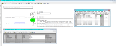

Hallo liebe Experten der Siemens Step 7 Classic SPS. Ich habe heute wieder ein sonderbares Verhalten, das unerklärlich erscheint:
Folgende Funktionalität habe ich programmiert und es funktioniert ja auch:
Der Bytewert von 120 wird zuerst in einen Integer gewandelt und dann in einen Stringwert.
Ich habe mir dann überlegt, das ganze in SCL zu programmieren. Gesagt, getan:
Doch siehe da: Der I_STRNG im SCL funktioniert nicht. Dummerweise kann man im SCL keine Strings debuggen. Der String wird einfach nicht dargestellt.
Ich verstehe mal wieder die Welt nicht mehr.
