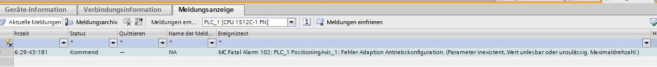

Wenn ich alle Teilnehmer in TIA einrichte und über den S210 --> "drehen und optimieren" den Motor im Tippbetrieb testen will, funktioniert auch alles. Also die Kommunikation steht. Sobald ich aber jetzt das Ganze über ein TO (PositioningAxis) ansteuern will, klappt es nicht mehr. Wenn ich im TO auf Inbetriebnahme gehe und mir die Steuerungshoheit holen will, geht die CPU sofort auf STOP und mir wird „holen der Steuerungshoheit ist fehlgeschlagen“ angezeigt. In der CPU sehe ich u.a folgende Fehler. Antrieb unter logischer Adresse 256 gestört (MC421) / Fehler Adaption Antriebskonfiguration (MC Fatal Alarm 102) / Zykluszeit überschritten- OB80 angefordert.
Ich habe irgendwie die Vermutung, dass ich Einstellungen vornehmen kann, bis ich schwarz werde und das einfach die Kommunikation aufgrund der VM und des Netzwerkadapters nicht schnell genug, bzw. gestört ist. Aktuell kann ich leider TIA V20 nicht direkt auf dem Host installieren, da ich dort noch TIA V17 drauf habe und diese Version noch benötige. Mit V17 hatte ich allerdings Probleme mit der Installation von Startdrive und dem Erkennen meiner HW.
Hat jemand von Euch vielleicht noch einen Ansatz, was bei meinem jetzigen Setup helfen könnte? Habe sowohl Telegramm 105 als auch 5 probiert. Synchronisation sowohl IRT, als auch RT.
Würde mich über Eure Hilfe sehr freuen! Gruß Jörn

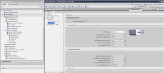

Hi Jörn,
Wenn die CPU in Stop geht, hat das evtl nichts mit deinem VM Setup zu tun. Evtl ist die CPU einfach ausgelastet. Geht mal auf die Einstellungen der OB Servo. Was steht da als Zykluszeit drin? Setz bei Telegramm 105 einfach mal den Faktor so hoch, dass z B 10-12 ms rauskommen.
LG
Was für eine CPU hast du denn verbaut und wie groß ist dein Programm?
Wenn die Zykluszeit der SPS überschritten wird, kannst du einfach mal schnell zum Testen die max. Zykluszeit in der SPS erhöhen und schauen obs dann funktioniert.
Oder setze den Faktor in deinem Telegramm mach hoch um die Zykluszeit zu reduzieren.

Danke Euch beiden erst mal für die Antworten. Bin leider gerade erst dazu gekommen, es zu testen. Ich arbeite mit CPU 1512C-1 PN (6ES7 512-1CK00-0AB0 , V2.1.0)
Vielleicht damit ihr versteht, was ich aktuell mache, hätte da detaillierter sein sollen. Ich möchte gerne zu Hause ein inverses Pendel in Betrieb nehmen. Rein zu Testzwecken, um mich in das Thema Regelungstechnik einzuarbeiten. Da ich neu im Thema SPS bin, habe ich u.a. ein online-Tutorial gekauft, welches ich durcharbeite. Ich bin gerade an dem Punkt, wo ich meine HW (SPS + S210 + Motor+ Linerareinheit) in Betrieb nehmen will.
Habe bisher nur die Hardwarekonfiguration im TIA-Portal vorgenommen und das Technologieobjekt eingefügt. Laut Tutorial müsste ich über das TO meinen Motor ansteuern können (TO --> PositioningAxis --> Inbetriebnahme --> Steuerungshoheit holen --> Achse freigeben). Habe jetzt mal den Faktor im MC_Servo auf 12 gesetzt (12 ms) und zusätzlich die maximale Zykluszeit der CPU auf 500 ms. Das holen funktioniert und ich bekomme jetzt schon mal keine Fehlermeldung mehr, wegen Zeitüberschreitung. Sobald ich jedoch auf Achse freigeben klicke, bekomme ich die Fehlermeldung "Fehler an einer Achse". Aber aus meiner Sicht kann die Kommunikation ja nicht generell gestört sein, da ich mich ja online mit dem S210 verbinden kann und mein Motor ja hier auf Tippbetrieb reagiert.

Stell den Servotakt mal auf 4ms (1ms ist für ne 1512 schon sportlich) und den Faktor zurück auf 1.
Damit sollte die CPU nicht mehr in Stopp gehen.
ich habe jetzt noch mal mit den Taktzeiten experimentiert und mir weitere Tutorials angesehen. Trotzdem komme ich nicht zum Ziel. Ich bekomme nach wie vor den angehängten Fehler. Kann das wirklich mit den Taktzeiten zusammenhängen? Irgendwie vermute ich ein generelles Kommunikationsproblem.

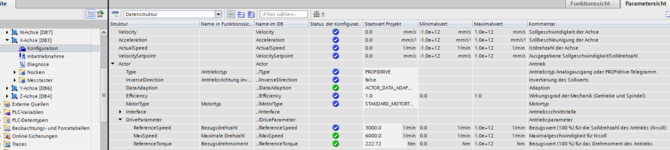

ich konnte folgende Drehzahldaten auslesen. Diese Daten wurden aber automatisch von TIA eingelesen.
Muss ich noch woanders die Drehzahlvorgaben anpassen?
Du darfst nicht an deinem Antriebsgerät schauen, du machst die Ansteuerung ja über das TO (PositioningAxis_1) es läuft alles darüber.
Steht ja auch so in der Fehlermeldung:
Klappe also dein TO PositioningAxis_1 auf,
> klicke auf Konfiguration
> wähle oben rechts die Parametersicht
> dann umschalten auf Datenstruktur (oben links neben der Brille zum online gehen)
> unter Actor
> DriveParameter findest du den Parameter MaxSpeed

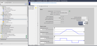

erst mal danke ich Euch für die Mühe, die Ihr Euch gegeben habt, um mir zu helfen.
Nachdem ich nun alles geprüft habe, bin ich zu dem Entschluss gekommen meiner SPS ein FW-Update zu verpassen.
Jetzt funktioniert das Technologieobjekt. Scheinbar gab es vorher Probleme mit der Encoder-Kommunikation.
Dank Eurer Hinweise, bin ich jetzt zumindest tiefer in das Thema eingestiegen.
Und vielleicht hat ja in Zukunft auch jemand die gleichen Fehlermeldungen und weiß, was dann zu tun ist.
