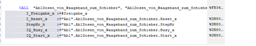

Hallo, ich habe eine Schrittkette in AWL. Das ganze habe ich schon ca 100 genutzt und die Vorlage immer kopiert. Ich muss nun aber auf SCL umsteigen. Hat jemand eine Schrittkette in SCL die er mit gehen kann.
Meine Kette ist in einem FB geschrieben und ich habe ein Interface. An dem Interface kann ich die Kette zurücksetzen, Starten, eine Freigabebedingung definieren und mit die Schrittnummer anzeigen lassen.
Ich kann auch denn gesamten Inhalt der Kette hier hoch stellen. Aber ich denke ihr wisst was ich meine. Ich habe keine Erfahrung mit SCL aber schon C usw. programmiert. Ich bin mir sicher das ich das hin bekomme. Schön wäre es wenn jemand mit eine Kette in SCL geben könne. Dann kann ich das anpassen oder habe zumindest schon mal eine Übersicht wie ich das aufbauen kann.
