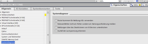

kann man in einer 1500er CPU die Systemmeldung für das passivieren eines PN Slaves abschalten? (Nicht nur im Touch, sondern wenn man das Systemweite Meldeverfahren verwendet).
Ich will auch nur diese Meldung weghaben, die anderen Störmeldungen nicht
Geht wohl leider nicht

Hallo Jochen,
war auch gerade an dem Thema da wir das auch nutzen und diese Meldungen stören.
Diese Meldung ist ja vom Typ Info. Diese kann man deaktivieren siehe Bilder.
Einfach den Haken bei Info entfernen dann sind die "Deaktiviert" Meldungen weg aber leider weis ich nicht was sonst noch damit ausgeblendet wird.

Sitz gerade beim Kunden wegen Meldung Systemdiagnose-Meldung 54: "IO-Baugruppe durch Anwender deaktiviert" und wollte ihm bereits eröffnen, dass es wohl ein Upgrade von TIA 17 auf >=TIA19 plus einer Gen 3 CPU geben wird (siehe hier), da bin ich über deinen Hinweis gestolpert.
Ja, es muss für alle betroffenen Steuerungen Hardware-Laden durchgeführt werden.
