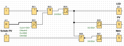

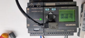

Ich brauche hilfe mit Logo.
Ich hab Siemens 6ED1 052-1MD00-0BA3
Und brauch analog eingangs.
Software ist 0BA3 ohne Display und Analog eingang sind nicht aktiviert.

Sehr verwirrend was du da schreibst.
Bei einer 6ED1 052-1MD00-0BA3 sind die analogen Eingänge immer aktiviert. Die Anschlüsse sind für AI1 = Klemme I7 und für AI2 = Klemme I8.
Welche Software-Version hast du?
Nutzt du Blöcke, welche der 0BA3 nicht zur Verfügung stehen?
Lade mal dein Programm als ZIP-Datei hoch.
Warum stellst Du den Hardwaretyp in Deiner Datei zu Beginn auf 0BA4, wenn Du doch eine 0BA3 hast?
Das Problem für Dich, Du kannst die Hardware nicht mehr nachträglich auf 0BA3 stellen, weil viele der Funktionsbausteine mit dem Upgrade auf 0BA4 neue Funktionen erhielten. Z.B. haben die Logigatter dann 4 statt nur 3 Eingänge.

Das heißt für Dich, Programm neu erstellen.
Ich war mal so frei, das für Deinen bisherigen Entwurf umzusetzen.
Um Bausteine zu sparen (die 0BA3 kann nur max. 56), habe ich noch die de-Morgansche Regel
{\displaystyle \neg (A\lor B)\Leftrightarrow \neg A\land \neg B}
am Ausgang negiertes ODER (= NOR) entspricht an den Eingängen negiertem UND (bzw. auch umgekehrt) eingesetzt:
Es ist wie erwartet:
Du verwendest Blöcke, welche die 0BA3 nicht kennt. Das heißt, das ursprüngliche Programm wurde wurde für eine 0BA4 oder neuer geschrieben und die entsprechenden Blöcke eingesetzt. Dann kann aber nicht mehr auf eine 0BA3 umgestellt werden.
Deshalb habe ich dir das Programm umgeschrieben auf eine 0BA3.
Ich habe nur noch immer nicht verstanden, was du mit "ohne Display" meinst.
Toll das ist super von euch. Vielen Dank.
Das Thema (Display ist nicht wichtig) meine Fehler 😀
