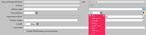

TIA 'Addresse schon verwendet', obwohl nicht verwendet (gelöst).
9.542
2.422
TIA V15.1
Ich will ein I-Device auf mein CPU einrichten.
Die I-Device war schon konfiguriert, wurde gelöscht, und muss nun wieder konfiguriert werden.

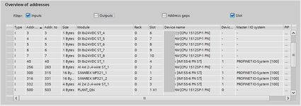

Jetz meldet TIA dass die Adressen sind schon in Verwendung obwohl sie nicht in die Liste von verwendete Addressen zu finden sind.
Es ist als ob TIA falschlich die alte Adressenkonfiguration errinnert.
Habe die HW Konfiguration schon komplett übersetzt.
Jemand eine Idée ?

Was ist, wenn du dort einmal eine hohe Adresse einträgst ( z.B. 1000 ), dann alles einmal neu übersetzt
und dann wieder versuchst, die 400 einzutragen?
Habe ich schon probiert, es ist die Adresse 500 am unten.
