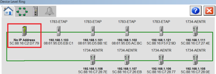

wir haben in einem Projekt die DLR Funktion mit der AOI in der SPS konfiguriert.
Nach Einschalten zeigt die CPU keine IP an und ist auch nicht Master, obwohl das
so im SPS Prg in den Einstellungen eingestellt ist.
Erst, wenn ich die Netzwerkverbindung im Ring trenne (Fehler wird richtig angezeigt)
und danach wieder verbinde, geht der Fehler weg und die CPU hat eine IP und ist auch Master.
Das bleibt so, bis zum nächsten Neustart.
Wisst Ihr woran das liegen kann ?
Gruß huggy
Ja, die SPS und alle anderen Komponenten haben statische IP's.
Das Kuriose ist ja, dass alles richtig funktioniert, bis auf die Anzeige der IP,
die MAC Adresse passt ja auch.
Wenn ich ein Netzwerkkabel abziehe wird das auch richtig auf der DLR Seite angezeigt,
wenn ich dann wieder das Kabel einstecke, wird nach kurzer Zeit die IP angezeigt und auch das Symbol
für den Supervisor.
Sobald ich neu starte ist alle wieder gleich ohne IP der CPU (SPS).
