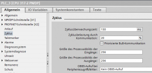

Standardmäßig ist das Prozessabbild deiner CPU 256 Byte groß, der Analogeingang liegt daher außerhalb des Prozessabbildes, deswegen ist der Wert immer 0 wenn du auf EW288 zugreifst.
Du kannst die Größe des Prozessabbildes aber einstellen, dann kannst du mit %EW288 auf den Analogeingang zugreifen.
Alternativ kannst du mit %EW288:P direkt auf den Peripheriewert zugreifen.

Du hast das PA der Eingänge (laut Screenshot) ja schon auf 600 Byte eingestellt, das ist völlig ausreichend.
So auf den ersten Blick entdecke ich da auch keinen Konfigurationsfehler.
