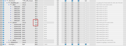

1 DWORD Ausgang (3x8 Bools für RGB Zuweisung, 1x8 Bools für DO)
Jetzt wollte ich das symbolisch lesbarer machen und habe einen UDT für Eingänge und einen UDT für Ausgänge erstellt.

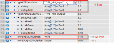

Nun dachte ich dass ich bei Eingängen 2 Arrays [0..7] of BOOL am Ende eine Gesamtgröße des UDT von 2 BYTE hätte.
Das ist leider nicht so, da das System für jedes Array immer mind. 2 Byte veranschlagt, auch für eines [0..1].
Damit ist das UDT dann 4 Byte groß und passt natürlich nicht mehr in mein WORD. Daran scheitert dann auch der AT Operator.

ja, das ist so. JEDE Variable "verbraucht" eine gerade Anzahl an Bytes. Bei Variablen, die kleiner als ein Byte sind, sind das dann mind. 2 Byte (Bool, Array[0..7] of Bool, Byte, sint, usint, ...).
Du könntest ein Array[0..15] of Bool erstellen. Oder kein UDT, sondern einfach zweit Byte in einer Struktur.

Bei den Ausgängen (seht ihr im Screenshot) ist es beim KP8 so, dass jede Taste beleuchtet werden kann, die Farbe setzt sich über drei Farbanteile zusammen.
Durch die drei Arrays (Red, Green, Blue) kann auf Taste 0 mit dem der Array Position Zugriff [0] zugegriffen werden etc. Dadurch ist der Code über eine übersichtliche For-Schleife abgehandelt. Im Ergebnis sehe ich übersichtlich anhand des Index welche Anteile tatsächlich geschaltet wurden.
