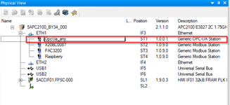

Ich würde auf der B&R ein OPCUA Any Device einfügen:

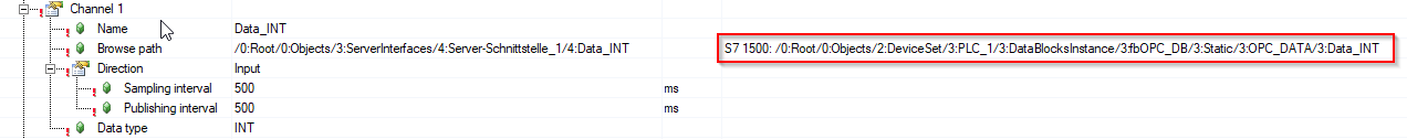

Die gewünschten Variablen definieren:

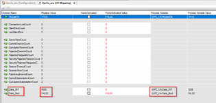

OPCUA Variablen auf B&R PVs mappen:

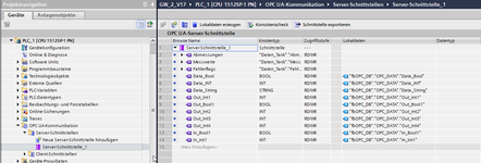

Auf der S7, hier 1512SP sieht es über UAExpert so aus:
Hier noch die Ansicht im TIA Protal:

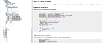

Alternativ, kannst Du das auch zu Fuß machen.
Für die AsOpcUaC Library gibt es quasi fertige Beispiele.
in der Hilfe STRG-G und bei der GUID fdace623-536c-4178-9a21-8505a24eb662 reinkopieren ;-)
Das hab ich gestern auch schon entdeckt, hab das aber nicht so richtig kapiert. Muss ich da den Code aus jedem „Step“ kopieren und in ein Programm einfügen? Einfach fortlaufend oder brauch ich für jeden „Step“ ein eigenes Programm? Und was mach ich mit dem Code für die Variablendeklaration? Muss ich das auch jedesmal mit einfügen?
Den Code der einzelnen Schritte in den Cyclic Teil des ST Programms.
Für die Variablendeklarationen die .var Datei als Text öffnen und reinkopieren.

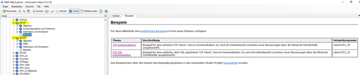

Für Modbus TCP gibt es Libraries für die Kommunikation mit Modbus TCP Mastern AsMbTCPS und Modbus TCP Slaves AsMbTCP.
Für die Anwendung beider Bibliotheken gibt es Beispiele, die über die Toolbox zum eigenen Projekt hinzugefügt werden können:
Darüber hinaus besteht auch die Möglichkeit ähnlich zu OPC UA ein Any Device zu Konfigurieren:

Bibliotheken für TCP und UDP mit Beispielen gibt es, jedoch nicht für die Kommunikation mit einer S/:
