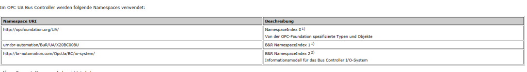

Habe es so gemacht, wie in der Anleitung von B&R beschrieben:
hier wird ja beim NamespaceUri : urn:B&R/pv/ eingetragen
Das mit der Verbindungaufbauen funktioniert mit der Siemens aber bei dem 2-Step geht er nicht weiter:
Aber was muss ich bei der Siemens für einen NamespaceUri eintragen und irgendwie finde ich in den Anleitungen auch nichts passendes?
Hier kommt die Meldung bei der B&R bei der Funktion UA_GetNamespaceIndex.ErrorID aber diese finde ich auch nicht in der Anleitung

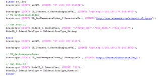

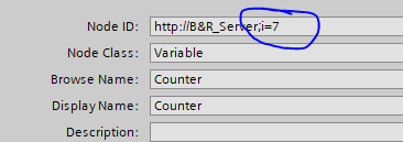

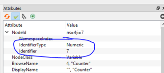

Habe es nun lauffähig, hier war noch einmal der Unterschied zur B&R;
Das man hier anstelle IdentifierType := "String" --> "Numeric" nehmen soll...
NodeIDs_write[0].IdentifierType := UAIdentifierType_String;
NodeIDs_write[0].IdentifierType := UAIdentifierType_Numeric;
Im UAExpert: Habe Ich es auf der Seite dann gesehen

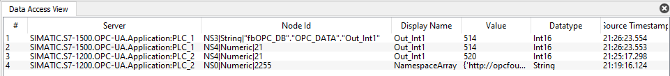

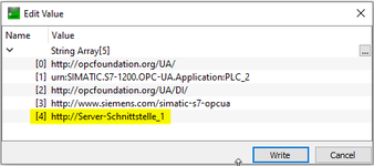

Vielleicht noch ein paar Bemerkungen am Rande zur S7 1200 und zur S7 1500.

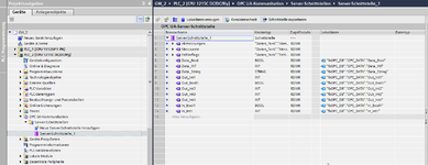

Bei der S7 1200 muss man ein Serverinterface Konfigurieren:
Das Serverinterface erscheint dann auch im Namespacearray:
Dieser Namespace unterstützt aber nur Numeric als Identifier.
Bei einer S7 1500 kann die Standard-Server-Schnittstelle aktiviert werden:
Dann können auch alle freigegebenen Variablen ohne explizierter Serverschnittstelle gebrowsed werden:
Hier sind die Identifier dann auch Strings:
Es wird dann aber auch der Namespace 3 "http://www.siemens.com/simatic-s7-opc-ua" statt der erzeugten Serverschnittstelle verwendet.
Im Screenshot wurde Out_Int1 einmal über die Standard-Serverschnittstelle und einmal über die Server-Schnittstelle_1 eingefügt. Es wird aber bei beiden auf fbOPC_DB."OPC_DATA.Out_Int1 verwiesen, was oben auch zu sehen ist.
Probleme hat das auf der B&R Seite gemacht, da ich per UA_LIB in gleicher Art und Weise auf beide Steuerungen zugreifen wollte, was dann aber nicht ging und andere Einstellungen notwendig machte:

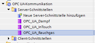

Hallo @GeWer & @da_kine,
jetzt hätte ich noch eine Frage weißt du evtl. wie man in der Siemens S7-1500 für mehrere verschiedene Steuerungen einen eigenen OPCUA-Server macht,...
Denn der Sinn dahinter wäre das ich eine Visualisierung habe InTouch und unterschiedliche Partner B&R-Steuerungen,... es brauchen aber diese Steuerungen unterschiedlichen Zugriff, dies habe ich ja schon auf die DB's aufgeteilt und zugewiesen aber leider sehen hier alle die Schnittstellen und dies finde ich nicht ganz schön...
Hättest du hier einen Ansatzt oder geht es nicht da die S7-1500 ein OPC_UA Server ist?
Edit.: hier könnte ich dies umdrehen das die B&R der Server ist und die 1500er der Client.
BG Daniel

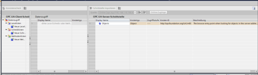

Hallo @da_kine ,
Jetzt verstehe ich aber etwas nicht ganz?
im UAExpert sehe ich das was unter dem User freigegeben ist aber im Tia nicht,... habe ich hier etwas falsch auch unter dem anderen USer der alles sieht ist das so nur Objekt zuerst ist ein schwarzes kästchen zum auseinanderklappen aber da kommt nichts..
