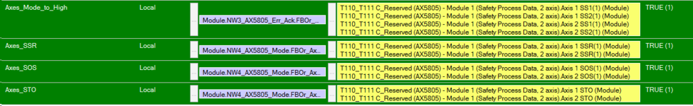

Wenn ich deine Zuordnung richtig interpretiere, dann hast du in deiner Zuordnung diverse AND und OR Abfragen hinterlegt; von einer anderen Klemme?!

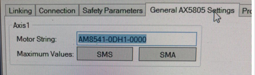

Hat jemand das Problem mal gelöst ohne eine Dummy-Safety-Card? Ich habe 1:1 das gleiche wie mueh2000 oben beschrieben hat- Alle fehler stimmen exakt überein. Der Motor Sting ist meiner Meinung nach richtig eingegeben wir haben den AM8541-0DH1-0000:
Ich aktiviere jeweils nach jedem Schritt die Konfiguration neu und natürlich das Safety projekt neu auf den EL6910 damit die CRCs stimmen und resette den AX5805 auch mit einem sicheren Resetknopf der von der EL1904 überwacht wird...
Die AX5805 wurde mit den originalen Dokumenten konfiguriert also von mir aus find ich da nichts mehr was ich nicht schon getan habe...
Wenn ich in den STO-Mode gehe funktioniert die Ansteuerung natürlich super...
Nur ist der nächste Schritt das ganze im Standard-Mode zu betreiben um dann auch Sicherheitsfunktionen wie SLS usw. zu realisieren.
Folgendes Setup:
-Einen AM8541-0DH1-0000 Motor
-Eine AX5106 Antrieb mit der AX5805
-die AX5805 mit Revision AX5805-0000-0018 also >=17 somit Motor Default data = 0x0000
-TwinCAT Build 4024.65
-TwinSAFE auf neusten Stand gebracht
