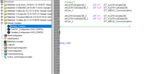

Die Bausteine hast du ja schon richtig eingefügt.
Am Ausgang des FB liegen die Messwerte als String. Wenn du die Werte aber benutzen oder berechnen möchtest, geht das am besten mit LREAL. Das ist eine Fliesskommazahl. Mit dem Operator String_to_Lreal machst du die Umwandlung. Dazu findest du Beispiele im Infosystem.
