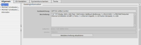

Ich hab Projekt in TiA 19 , HMi MTP 700 WinCC Unified
Ich hab das Problem dass, die benutzerdaten vom HMI verloren gehen immer nach dem Neustart vom Panel, ist jemand auf sowas mal gestoßen, danke für ihre Hilfe

gerade bei Unified Panels würde ich die aktuellste Image-Version installieren --> 18.0.0.5 Oder müsste das nicht sogar eine 19.x.x.x-Version sein? Oder besser gleich eine 20.x.x.x?
Image-Downloads für SIMATIC HMI Bediengeräte: Unified Comfort Panels
Ist dein Panel neu? War da nicht auch was mit Qualitätsproblemen bei Siemens?
Muss man bei Unified Panels auch immer vorsichtshalber "Alles übersetzen" vor dem Laden ins Panel? Hast du das gemacht?
Muss man das inzwischen nicht bei allen Paneln?
Offiziell muss man es ja nicht, sonst würde TIA oder flex es ja selber machen. Beide machen aber nur ein Teilübersetzen beim Anstoß eines Transfer.
Die Folgen die daraus entstehen können, kennen ja viele.
Wie es sich bei Unified verhält, ich weiß es nicht.

Ich habe aktuell das selbe Problem.
Hast du es bei dir gefixt?? und wie hast du es gemacht?
V20 Upd 3 Firmware V20.0.0.2 MTP1200
Hatte am Samstag mit einer IBN begonnen. Es war V18 drauf und ich habe es hochgerüstet.
HMI eingerichtet. Benutzer übertragen. RFID eingelernt. Alles gut.
Am Montag, alle Benutzer weg. Wieder alles von vorne eingestellt. Abends extra ausgeschaltet und am Dienstag waren
wieder alle Benutzer weg. Die User hatte ich auf die SD-Karte exportiert. Kommst du ohne gültigen Benutzer nicht ran.
Um die RFID's nicht wieder einlernen zu müssen hatte ich die User importiert. User geht, aber RFID ist trotzdem nicht
aktiviert. Sowas kannst echt ansch....n!! :rolleyes:
Gestern (Di) dann MTP1200 auf Werkseinstellungen gesetzt, alles neu eingespielt. Abends Strom aus und heute Morgen
waren alle noch da. What a surprise :D
