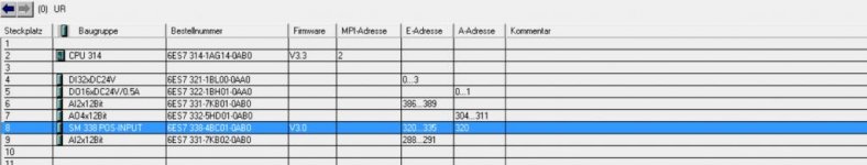

Das sind dann z.B. PEW320, PEW322 usw. Es ist aber nicht sicher, ob da PEWs oder PEDs oder PEBs benutzt werden. Aus der Beschreibung vom Modul SM338 sollte das hervorgehen. Oder einfach Referenzdaten öffnen, bei der Ansicht Peripherieadressen einblenden, dann sieht man es. Es sei denn, die Adressen würden innerhalb eines know-how-geschützten Bausteins angesprochen...
