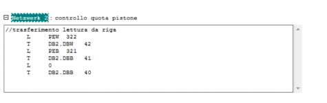

Das sind dann z.B. PEW320, PEW322 usw. Es ist aber nicht sicher, ob da PEWs oder PEDs oder PEBs benutzt werden. Aus der Beschreibung vom Modul SM338 sollte das hervorgehen. Oder einfach Referenzdaten öffnen, bei der Ansicht Peripherieadressen einblenden, dann sieht man es. Es sei denn, die Adressen würden innerhalb eines know-how-geschützten Bausteins angesprochen...
Ist zwar eine wahnsinnig komplizierte Art das Byte0 = Geberstati auszumaskieren, aber ja, das schaut extrem gut aus, weiter gehts nun also mit DB2.DBD40

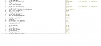

Merkwürdig nur, dass die Zeilen //trasferimento lettura da riga und das Lesen der PEW auf grauem Hintergrund, also im Netzwerk-Kommentar stehen.
Also werden sie wohl woanders ausgeführt und der Programmierer hat sie hier wieder in den Kommentar geschrieben, um sich an den Aufbau zu erinnern?
Oder hast du das verschoben?

Wie gehe ich jetzt am besten voran?
Hängt davon ab, was du willst:
In einem eigenen Programm etwas mit dem Weg anstellen? Dann kannst du jetzt das "rohe" Mass aus DB2.DBD40 lesen und damit etwas machen.
Oder das vorhandene Programm verstehen?
