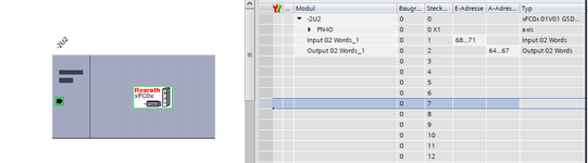

Hallo SPS-Forum,
hat jemand erfahrung damit einen Bosch Rexroth EFC5610 mit MultiEthernet-Karte in TIA Portal einzubinden?
Finde die Dokumenation, verglichen mit anderen Herstellern, noch recht dün....
Gruß Jan

Hallo, die FUs sollen bei uns größtenteils einfach mit Drehzahlvorgabe angesteuert werden.
Für andere Bosch Rexroth Regler gibt es schon mal fertige Ansteuerbausteine für TIA mit kurzer Beschreibung. So was habe ich bisher nicht gefunden.
Ich würde mir auch selbst einen erstellen, wenn ich irgendwo Informationen über die Prozessdaten bekäme. Z.B. Feldbussteuerwort und Statuswort sowie Drehzahlsollwert, etc.
Leider gibt die Bosch Rexroth Website nicht viel bis gar nichts her.
Mahlzeit,
anbei findest du die einfachste Ansteuerung die sich für deinen Einsatz realisieren lässt. Damit müsstest du deine Anlage ans laufen bekommen!
Wenn du nähere Infos brauchst musst du dich mal PN melden.
