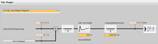

Ich habe den VDC_max-Regler mal spaßeshalber aktiviert, da geht die Zwischenkreisspannung nur noch bis 650V hoch, ab da schaltet der wohl ein.
Welche Auswirkungen das auf die Maschine hat, kann ich leider erst Montag sagen, da unsre Elektriker das Werk gerade verlassen haben und ich per Fernwartung nichts sehe :(
Das deaktiviert den Brems-Chopper.
Vdc-Regler gesperrt heißt, dass der FU den Zwischenkreis nicht regelt, sondern bei Überspannung per Brems-Chopper die Spannung verbrät.
Es könnte natürlich sein, dass dein Bremswiderstand für die Bremsleistung einen zu hohen Widerstand hat. Die Sinamics können im Vergleich zu z.B. SEW mit relativ niedrigen Ohm-Zahlen umgehen.
22kW-Motor und Rüttelsieb hört sich für mich nach recht hoher Schwungmasse im Vergleich zu nem maximal 3kW-Bremswiderstand an. Vielleicht passt da was an der Kombination nicht.
(Als üblicher würde ich einen Bremswiderstand mit 3kW als Dauerleistung, aber z.B. maximal 15kW für 5s sehen. )
Vdc Regler on= verlängert die Downrampe, um Überspannung zu verhindern.
Vdc Regler off= richtige Einstellung.

Wo liegt denn bei dem Umrichter überhaupt die ZK Spannung, ab der ein Chopper anspricht? 750V ist IMO grad so die Ansprechschwelle.
Lt. Funktionssicht/Vdc-Regler bei 651V
