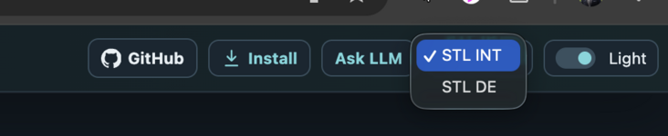

Eine Option die Mnemonik auf deutsch zu ändern wäre nett.
Sollte man nun umstellen können, mit KOP hat jemand ne gute Idee um das besser darzustellen? Im Moment sieht man den vollen Nmaen im Tooltip.
