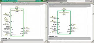

Ich will DB36 von 0 ... 22 Byte übertragen auf Ziel SPS, dort ebenfalls DB 36 0...22 Byte.
Die DBs existieren in genau der Form und Größe.
Die Verbindung ist aufgebaut und hat auf beiden Seiten die ID W#16#1 - identisch wie in NetPro projektiert und angegeben.
Sendeseite
      L     22
      T     "Sendlänge" // MW190
      CALL  "BSEND" , "IDB-FB12-BSEND"
       REQ   :=M1.7 // 2sec Blinker
       R     := "VKE0" // Permanent 0
       R_ID  :=DW#16#1
       DONE  :="gesendet"
       ERROR :="SendeError"
       STATUS:=#status
       SD_1  :=P#DB36.DBX0.0 BYTE 22
       LEN   :="Sendlänge"
Auf der Sende Seite Sehe ich keinen Fehler. Allerdings sehe ich auch nie ein "done"/"gesendet".
Empfangsseite
      L     22
      T     "Empfangslänge" // MW190
      CALL  "BRCV" , "IDB-FB13-BRCV"
       EN_R  :="VKE1" // Permanent 1
       R_ID  :=DW#16#1
       NDR   :="NDR"
       ERROR :="EmpfangsFehler"
       STATUS:=#status
       RD_1  :=P#DB36.DBX0.0 BYTE 22
       LEN   :="Empfangslänge"
Als Ergebnis auf der Empfangsseite sehe/fange ich bei "Empfangsfehler"=1 einen Error/Status Code 1. Lt. Doku soll das bedeuten:
"Maximale Anzahl paralleler Aufträge/Instanzen ist überschritten.", was allerdings nicht der Fall sein kann. Es gibt noch 2 andere Verbindungen aber das war's. Die anderen Möglichkeiten kann man ausschliessen. Verbindung steht (lt. NetPro Online). R_ID ist gleich .... ???
Hat da Irgendwer eine Erleuchtung für mich ?

CPU1 sendet via ID: W16#1 -> will hier DB36 mit 22 bytes verschubsen. CPU2 soll via ID: W#16#1 diesen empfangen.
über die ID W#16#1 sendest du nur an die eine CPU oder antwortet die CPU auch?
Sprich
CPU1 -> CPU2
und
CPU2 -> CPU1 ?
Dann musst du für jeden Sende/Empfangs-Weg über die selbe ID eine ANDERE R_ID benutzen! Sprich du kannst in der CPU2 nicht mit der R_ID DW#16#1 antworten wenn du diese R_ID bereits bei dem Empfangsauftrag der Daten von CPU1 benutzt hast!
So schaut das bislang aus. Mit der R_ID hab ich entsprechend der Antworten hier rumgespielt. Gleich - verschieden, auf 500 gesetzt, beide "1" ...

<Edit> Und noch was: Auf dem Bild in deinem letzten Beitrag sind jetzt R_ID auf Sende- und Empfangsseite verschieden - das klappt nciht.</Edit>
