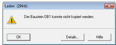

Ja, da kommt eine Meldung.
Aber die kommt doch immer... !?

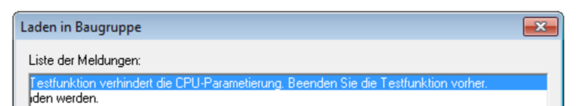

OK, hier ist noch eine 2. Meldung:
Unter Details:
Wer oben "OK" klickt, (anstatt rotes Kreuz) hat die CPU in STOP.
Nein, die kommt nur wenn irgendwo noch eine Onlineverbindung besteht ( Baustein beobachten, Variablentabelle... ). Die Verbindungen müssen vor dem übertragen der HW-Konfig beendet werden.
Die Meldung sagt ja im Prinzip was Sache ist.
jedoch kommt die Meldung nahezu „immer“ beim Übertragen von Programm-Änderungen.
Das kann nicht sein, da sich die Meldung auf das Laden von Systemdaten bezieht und beim Laden einzelner Bausteine werden keine Systemdaten übertragen. Vielleicht prüfst du das noch einmal welche Meldung da wirklich kommt.

Nein! Man soll nicht die Systemdaten laden wenn beobachtet wird. Dass sagt auch die Meldung eindeutig, die Hilfe auch und genauso die alten Handbücher.
Siemens hat bei Step7 dem Programmierer noch viele Freiheiten gelassen. Man muss die Meldung halt lesen, verstehen und dann überlegen was man macht. Und vor allem wissen was man da macht.
