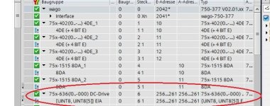

ich bin noch rel. neu in der Programmierung. Ich kann zwar alles was so mit DI/DO Zeiten usw. programmieren und auch andere Sachen. Jetzt muss ich aber ein paar Byte zu einem DC-Controller schicken und von da abholen.
Der DC-Controller hängt an einem Wago Buskoppler an dem auch einige DI und DO usw hängen. Der Buskoppler ist im Profinet und die Ein-und Ausgänge usw. funktionieren. Die E/A Adresse von diesem Modul ist 256-261, hab mal ein Bild angehängt und auch ein Bild als Erklärung zum Controller.
Könnt ihr mir mal kurz erklären wie ich das hinbekommen kann?
Ich dachte an DPWR_DAT bzw. GET_IO /SET_IO. Hab das aber halt noch nie gemacht :-(
Achso, ich arbeite mit Tia V13 SP1 und CPU ist eine 315 2PN/DP.
