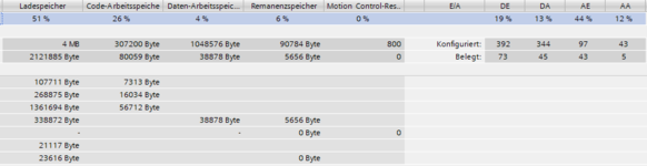

Zu diesem Thema hätte ich auch noch eine Frage bzw. bräuchte ich mal eure Hilfe.
Verbaut ist eine CPU 1512SP F-1 PN, die Speicherauslastung ist auch nirgendwo an einer kritischen Grenze
Trotzdem bekomme ich bei der kleinsten Änderung die Fehlermeldung das der Speicher zu klein ist und das Programm nicht übertragen werden kann. Selbst wenn ich nur einen Schreibfehler in einem DB korrigiere. Hat jemand eine Idee woran das liegen könnte? Hab auch schon mehrfach versucht die mmc zu löschen.
Das liegt daran, dass dein Ladespeicher über >50% belegt ist. TIA lädt ja konsistent alles komplett noch einmal hoch, auch wenn es nur eine Kommentaränderung ist. Es möchte praktisch deine 51% Belegung auf eine Karte laden, die schon mit 51% belegt ist...

Dann steck ne größere Speicherkarte rein und gut ist. Dein Arbeitsspeicher ist ja erst zu 26% belegt, da ist noch viel Luft drin.
Wenn die Anlage bei uns im Prüffeld und nicht auf der anderen Seite der Weltkugel wäre, wäre es sicherlich eine Alternative.
Trotzdem finde ich es unakzeptabel, dass es immer noch nicht möglich ist nur einen geänderten Baustein zu übertragen. Mehr Speicher verkaufen macht sich natürlich in der Bilanz besser.
Aber immerhin kannst du alles auf die Speicherkarte laden und diese um die Welt schicken. Diese dann dort in die SPS, fertig. (Würde ich aber auf jedem Fall zu Hause testen. ;))
