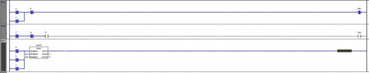

Guten Abend,
ich denke ihr könnt mir helfen aber ich finde weder in der Anleitung noch im Forum eine Antwort.
Im Bild seht ihr den Stromstoß Baustein aus der Wago Lib. Der Taster Eingang ist verodert (heißt das eigentlich so?).
Jetzt möchte ich zenEin und zenAus auch verodern und verunden. Ich bekomme es einfach nicht hin im KOP.
Komme aus der S7 Welt und bin jetzt das erste mal richtig aktiv mit Codesys.
Vielen Dank.
Gibt es einen "Kurze Frage, Kurze Antwort Thread?" Ich habe leider keinen gefunden.
Bin im KOP auch nicht so sattelfest, aber kannst du nicht in einem neuen Netzwerk die Kontakte mit einer Spule "verodern", der du dann den Namen gibst und diesen dann am xZenAUS-Eingang eingeben?

[EDIT]
Nachtrag zu deinem KOP Problem
Das wäre ein Lösungsansatz
