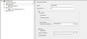

ich versuche die Taskkonfiguration in Codesys zu verstehen.
Ich habe zwei tasks: den Haupttask PLC_PRG und einen Loggingtask.

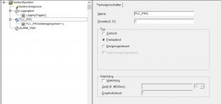

Ersterer soll so schnell und oft wiederholt werden wie möglich, daher habe ich hier "freilaufend" gewählt:
Das Logging hingegen soll nur einmal pro Minute aufgerufen werden:
Innerhalb der Loggingroutine schreibe ich in eine SQL-Datenbank. Bei Datenabfrage habe ich mich gewundert, warum alle 1 bis 2 Sekunden ein Eintrag zu verzeichnen ist.

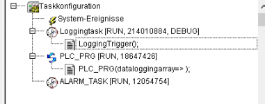

Ich stellte dann fest, dass Logging viel häufiger aufgerufen wird als PLC_PRG:
Wer hat dafür - ohne weiteren Quellcode - eine Erklärung?
