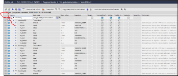

jetzt mal ne Idee extrem "Quick'n'dirty".
Mache deine Messung und speichere alle Messergebnisse in einen DB.
Gehe mit TIA online auf den DB und drücke "Momentaufnahme".
Dann gehe offline und markiere mit der Maus alle Zellen durch Klicken auf das Kästchen links oben.
Strg-C, dann in eine offene Excel-Tabelle und Strg-V.
==> alle Werte in Excel

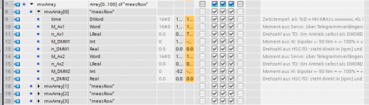

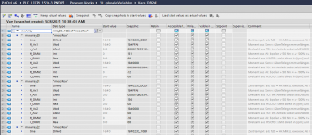

hehehe, das ist wirklich quick'n'dirty =D Ich probiere es gerade aus, nur um es mal so gemacht zu haben (mit snapshot hab ich noch nie gearbeitet). Wenn ich das richtig sehe, hab ich erfolgreich die Momentaufnahme gemacht (extra Spalte hinzugekommen), bin offline gegangen, aber kann nirgends ein Kästchen finden, dass mir mehr als eine Zeile markiert:
Aber für debugging zwekce st das gut. Habe glaube bisher immer direkt online mit copy und paste gearbeitet und dann konnte man auch immer nur die Zeilen kopieren, die im Bildschirmausschnitt gerade sichtbar waren. Nicht sichtbare aber zugehörige EInträge wurden nie mitkopiert. Falls du mit kleines Kästchen das kleine Viereck links von "mwArray" meinst, das markiert bei mir nur dieeine Zeile mwArray ^^

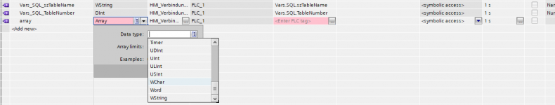

Hat jemand von euch schon Erfahrung mit Array of UDT in VBS einlesen und auseinander zu klamüsern? Kann ich im IPC das gesamte Array als eine Variable übergeben, so dass dem IPC, dann alle Inhalte bekannt sind a la "mwArray[]" (ohne Indexangabe)?
Ich finde keine Kombination, in der ich das Gesamte Array of UDT in den IPC übergeben kann:
Das ist schlecht, das würde bedeutet, ich müsste den Inhalt von mwArray nach und nach, Zeile für Zeile an den IPC schicken und dann hab ich jedesmal das Problem/die Verzögerung um den Erfassungszyklus der Variable.
Z. B. wenn die Variable auf 500 ms Erfassungszyklus steht und ich Zeile für Zeile 1000 Zeilen übergeben muss, dann muss man 500 Sekunden warten, eh das gesamte Array in die SQL Datenbank geschrieben wurde. Das ist Mist
Bin mir nicht sicher, aber ich glaube, Du mußt den UDT im HMI nochmal anlegen, weil der den Datentyp aus der SPS nicht kennt.
Danach müßtest Du den dann theoretisch auch als Array anlegen können.

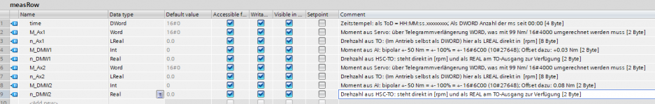

Darauf hin hatte ich mir ja einen UDT angelegt, der quasi, wenn er auch als Struktur nicht so aussieht, jeweils eine Zeile aus dieser Tabelle repräsentiert. Das war der Variablen Typ "measRow":
Also jeweils eine Struktur mit den meistens unverarbeiteten Rohdaten, um Datenmenge einzusparen.
Daraus habe ich jetzt ein Array mit 101 Zeilen gemacht, was ich, tendenziell aber viel größer machen müsste, wenn das debuging vorrüber ist. Also schätzungsweise ein " Array [0..999] of measRow ", mit dem ich im Grund die maximale Anzahl von Messpunkten vorgebe, nämlich 1000. Eine Messung wird mal nicht so lange dauern, dann ist eben nur das halbe Array gefüllt. Eine wird mal gut lange dauern, dann ist vielleicht das Array kurz vor voll:
Dieses Array habe ich global, aber noch nicht isoliert/alleine in einem DB, angelegt.

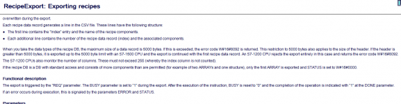

Die Frage mit der zusätzlichen Erläuterung streiche ich. In der TIA Hilfe zum Recipe Export Baustein gibts nen kleinen Link zur Struktur eines solchen Rezepts. Ich denke das deckt sich mit meiner. Nur eben als wirkliche Struktur angelegt und nicht als UDT
Es bleibt afaik das Problem mit den 5 kB ^^. Irgendwelche Vorschläge ?

Daaaaaas glaub ich dir. Aber mich verwirrt das, weil in der Hilfe steht, dass ein Datensatz nicht über 5000 Byte sein darf. Ich probier es mal.
Genau so, beachte bitte die Worte: Ein Datensatz darf 5kByte groß sein.
Ein Datensatz ist bei Dir eine Zeile!
Also um bei der Methode zu bleiben: Ein einzelnes Rezept darf 5kByte nicht überschreiten. Aber Du kannst beliebig viele Rezepte/Datensätze speichern.
Ebenso für den Header...
Der baut sich vermutlich eine Zeile für das Wegschreiben zusammen, und diese Zeile darf 5kByte nicht überschreiten, also 5000 Zeichen. Weggeschrieben. Fertig. Nächste Zeile. Wieder max. 5000 Byte.
