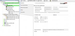

Ich bekomme einfach mein Ethercat Master nicht ans laufen. Die MAC Adresse passt, das ist die eth0 MAC Adresse am Pi. Die Konfigurierte Hardware ist ebenfalls korrekt angeschlossen.
Den Pi habe ich ebenfalls schon aktualisiert. Das Projekt basiert auf dem Beispielprojekt Pi + Ethercat. Ich habe lediglich die I/O Klemmen angepasst.

loggst du dich auch per eth0 mit CODESYS auf den PI3 ein oder ist er dafür mit Wlan verbunden?
Mach doch bitte einen rechtsclick am Master im Gerätebaum und scanne die Slaves.. welche zeigt er da, passt das zu deinem Aufbau - wenn nein ins Projekt übernehmen was gefunden wurde?
Dann noch ins SPS log schauen hier müsste man mehr Details sehen warum der Bus nicht hochläuft.
ich logge mich per Wlan auf den Pi ein und mein Koppler ist mit dem Ethernetanschluß (eth0) am Pi angeschlossen.
Wenn ich scanne, wird nur der EK1100 Koppler gefunden, ohne I/O Klemmen.

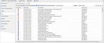

Hier noch ein Bild vom SPS-log.
im SPS Logger sieht man das auch wirklich nur der eine Slave also der EK1100 Koppler angeschlossen ist... was hängt dahinter?
