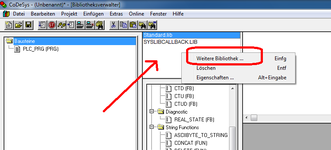

Mir wird "SysFileOpen" und "SysFileWrite" nicht als Befehl deklariert. Zudem benötigt SysFileOpen noch einen 3en Eingang?
Kann es sein das mir ein Paket aus der Bibliothek fehlt?
